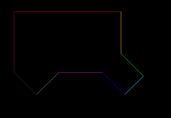

Je travaille sur mon projet de fin d'étude dont le sujet est : Intégration d'outils automatiques ou semi-automatiques pour la vectorisation et le calcul de surfaces à partir d'un nuage de points 3D.
J'ai déjà réalisé la classification de mon nuage de points, son sous-échantillonnage, ainsi que sa division en trois classes : sol, plafond et murs.
Mon objectif final est de développer un programme en Python. Avant cela, je voudrais savoir s'il est possible de réaliser une sous-classification des murs en plusieurs catégories distinctes (mur1, mur2, etc.).
Merci d'avance pour votre aide.

Je voudrais que chaque mur d'une pièce soit classifié de manière distincte.
Re: Classifications des murs
Ah, pour ce genre de classification, qui ne se base pas sur des caractéristiques morphologiques, la seule solution que je vois serai d'utiliser le plugin 3D-masc en utilisant une information de normal (pour regrouper les points selon leur direction).
Ou alors l'extraction de plans avec le plugin Ransac Shape Detection ...
