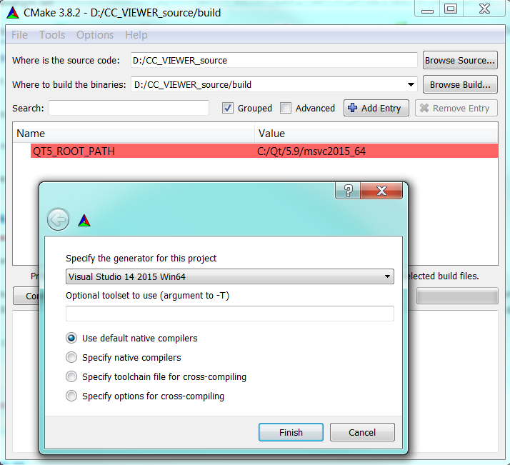

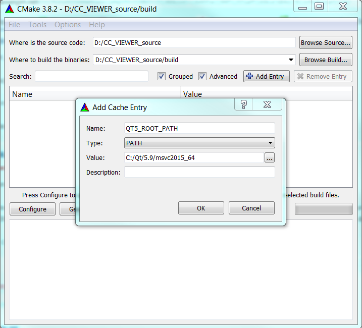

Voici ma manipulation en détail après visualisation de la documentation que vous m'avez référencée.
J'ai quelques soucis on va dire!
Je vais configurer.
Je vais configurer.
J'ajoute ici le PATH vers ce qui m'intéresse.

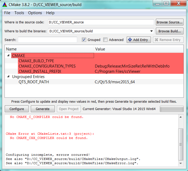

Et voici le résultat.
Re: CMake Errors
For the compiler you have selected (Visual 2015), you need of course to have it installed on your computer.
If you have it already, you can try re-install CMake?
